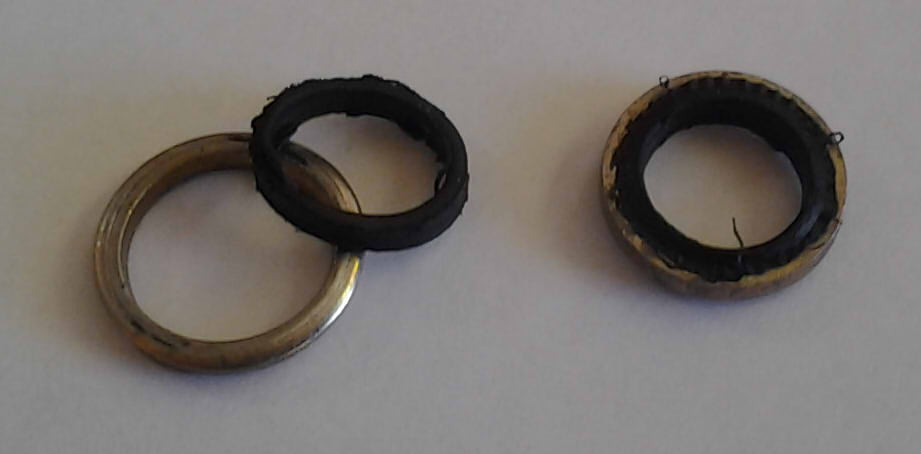

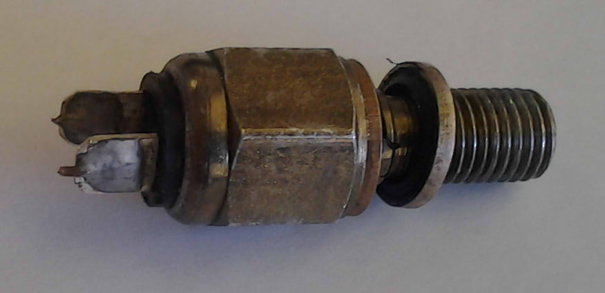

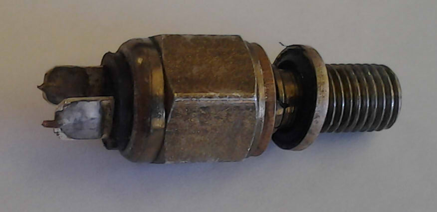

Включатель (вместо фишек провода припаяли прямо на контакты)
вот собственно уплотнительные шайбы (полюбому ТАКИЕ буду менять)
Re: Тормозная система
Res такие менять однозначно на медные.

Где такой включатель стоп сигнала приобрести?А то у меня накрылся.
Пошарил по интернет магазинам,что то не нашёл.
Kulibin писал(а):Где такой включатель стоп сигнала приобрести?А то у меня накрылся.
Я когда искал (мой тоже накрылся), то один парень посоветовал верхушку с контактами всю залить герметиком, т.к. внутри ржавеет.
Сказал, что много такого на квадриках наблюдал.
Свой отключил, поставил и тормоза прокачал. В Москве не нашел такого. Больше искать не буду. Буду ставить механический концевик.
В запчастях (эксель-каталог) на ЖиТи его отдельно нет. А в эндуро есть. Хм...
Вот его номер -
Part no Код 1С Description ENGLISH НАИМЕНОВАНИЕ
83328 LU027181 REAR BRAKE SWITCH Выключатель концевой заднего тормоза
Шайбы поменял на медные и на цилиндре и на тормозной машинке. Со старыми (я уже постил здесь картинку - железная шайба с резинкой внутри) осенью не удалось прокачать, чтоб педаль была не ватная.
