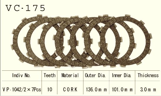

Дайте размеры дисков сцепления.

Вадим писал(а):Дайте размеры дисков сцепления.
Ты уверен?
Гена34
Сообщения: 4
Зарегистрирован: 13 мар 2015, 13:19
Сообщение Гена34 »
Andy@ писал(а):Ты уверен?
Взято из твоих источников : viewtopic.php?f=10&t=84&p=8481#p8481
Гена34
Сообщения: 4
Сообщение Гена34 »
потверждение
