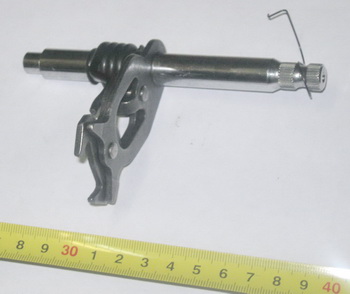

RaideR писал(а):У меня немного по другому, блин в ссылке неправильно изложил. Подьехал на 1 й и попытался включить нейтраль. А лапка с валом болтается по оси. Такое очучение что тупо гайка отвернулась??? хотя не знаю не разбирал еще. Попробую на официалов выйти гарантия до сентября есть.
попробуй на офицаллов выйти за спрос как говориться. если пнут то тогда на разбирание готовсь если способ не поможет.смотри на валу где лапка гаек нет никаких там кагбы обьснить хрень такая типо вилки которая толкает тоесть крутит вал выбора передач .так вот на ней (вал где лапка передач) стоит пружинна которая подпирает вилку .вот я и говорю мож пружинка слетела или лопнула.
вот вал кпп на котором лапка переключения

Закинул запрос к официалам, ааа вот ты какая пружина! эта которая за вилкой. Может она сломалась, треснула, слетела? Теперь более или менее становиться понятно, завтра жду ответа от офисников, если побреют буду сам вскрывать и при необходимости заказывать.

а утебя точно вал с лапкой болтаеться.не сама лапка относительно вала

лапка вместе с валом, как будто внутри ничего нет
