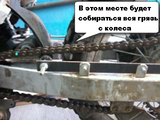

Ролики и слайдеры цепи своими руками
Re: всем всем всем ролики слайдеры цепи своими руками дорабо
неполучится фотки маленькие! на компе вроде понятно, но из-за размера информативность фоток пропадает!
Могу их просто перевернуть.
привет ну переверни хотябы что люди головы не выворачивали. спасибо за помощь :) :)
Re: Ролики и слайдеры цепи своими руками
Здесь надо ставить защиту цепи поверх изобретения.
ну я думаю так и есть, просто Денис, наглядности ради ее снял!
так и есть просто с защитой не видно было бы.но если честно пробывал без нее грязь месить грязь собираеться но ролик крутиться. и без ролика там нам собираеться грязь на слайдера особено и так же цепь по грязи трет. хочу в дальнейшем из листа алюмишки сделать защиту цепи .опыт есть .делал на каве у себя раньше.
Пришла идея из чего сделать слайдер цепи. *au* *bw* По всему городу прокладывают пластиковые трубы для коммуникаций, *bt* обрезки труб валяются на каждом шагу, *cb* стенка около 10мм материал по структуре очень поxож на фторопласт, *bw* думаю что будет самое оно, *bs* что скажите друзья? *bw* *an*
А почему бы и нет... *bw* Надо сделать и испытать. *bs*
Вот я так и подумал *bw* тем более материл валяется даром. *bw* *be* *bs*
чаще всего подобные трубы делают из полиуретана различных марок(обычно это СКУ-ПФЛ). винипласт пользуют сильно реже.
скажу что аццки дубеет на морозе(и начинает быть дико скользким), на жаре плывет.
хреново режется в любых условиях.
гсм эту хрень не растворяют.
смазки(кроме как на силиконовой основе) на ней не держатся.
при контакте металл + абразив - съедает к ебеням металл.
я когда в связи работал, то много общался с этими материалами.
