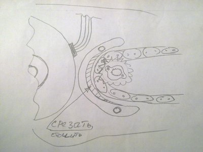

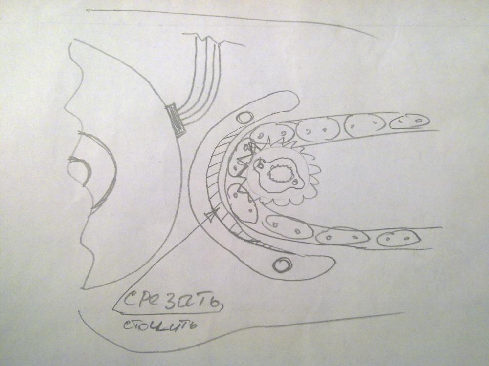

Речь идет о пластине в виде полумесяца, под пластиковой защитой ведущей звезды.Схема прилагается, простите за каракули. Сразу оговоримся, все переделки делаем на свой страх и риск, так что пошаговую инструкцию не ждите. НО как я думаю будет себя вести мот на соотношения 13-39, неплохо , но была-бы возможность - я бы еще поменял заднюю на два-три зуба меньше, но увы там уже ступица не позволяет. А про соотношение 14-39, у меня на первой, второй передаче в повороте на плохом покрытии срывает колесо в юз, а в грязи и на третей не цураеться это делать. По сему думаю тяги господа вам хватит, вопрос в том как ее использовать теперь))))(шутка)

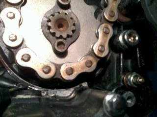

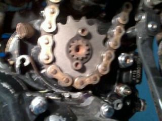

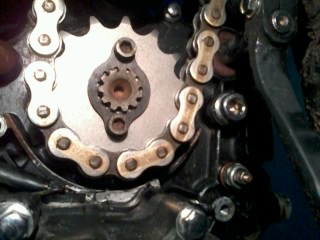

получил сегодня переднюю звезду на 14 зубьев.короче ребята все это чушь встает к нам на 14 чуть только подпиливаеться полумесяц и усе. не чево там экстримального нет так что мона смело ставить.протестировал сегодня понравилось .плюс в увелечение пер звезды а не уменьшение задней хотя смотря насколько.так вот плюс в увелечение что становить поболее растояния до маятника и слайдер маятника не так будет сжираться.да вот мой совет первом делом нано ставить пер звезду на14 тем самым убираем риск сжирания слайдера цепи .а потом кому мало играемся с задней у меня эндуро и это соотношение для меня в самый раз. увелечение на 1 зуб передней соотвествует уменьшению задней на 3 зуба .тоесть допустим было 48 стало 45.

Kulibin ты не прав лезет замечательно на 14 зубьев проверенно даже тистил без полумесяца по всякому и тормозил двс чтоб цепь набегала на пер звезду нечего не цепляет.хотя наш полумесяц просто подпиливаеться и усе.
Re: передняя звезда(ведущая)
Давай,критикуй.Я посмотрю когда у тебя на 14 ой звезде цепь растянется,и на скорости она тебе(цепь)твой ДВС подпиливать начнёт без полумесяца.Удачи!денис34 писал(а):Kulibin ты не прав лезет замечательно на 14 зубьев проверенно даже тистил без полумесяца по всякому и тормозил двс чтоб цепь набегала на пер звезду нечего не цепляет.хотя наш полумесяц просто подпиливаеться и усе.
да полу месяц я ставить буду просто навярняка пробывал без него и цепь не сильно натягивал провис приличный был очень. а полумесяц встает с подпиливанием. и там зазор до картера не такой уж маленький. так что чушь все это на 14 встает на 15 нет уже.но на 14 есть там зазоры до картера нормальные тем более не я это первый пробывал у того чела вроде нормально жалоб на это небыло.да и я поставил и оценил в живую как говорят все зазоры .все там нормально совсем не критично
