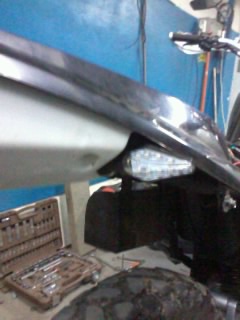

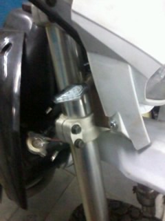

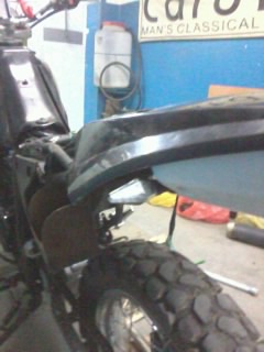

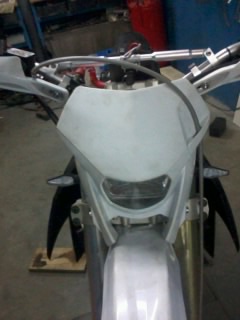

пришли мне наконец повороты маленькие поворотники сведодиодные светят аж слепнеш :D на гибких ножках гни нехочу почти 90 градусов зацепил их не страшно .короче фото за качество пардон :) .установил их в другие места мне показалось так лучше и красивей.

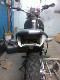

еще фото

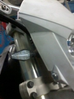

еще фото
денис34,я ставил себе светодиодные.Мне не понравилась их частота мерцания,моргают как из пулемёта.При такой бешеной частоте мерцания рэлюхи горят.Я впаивал в поворотники резисторы,сколько Ом сейчас не помню,но подбирали мы их долго.В итоге добились нормального результата частоты мерцания,но иногда получалось при включении поворота иногда горели не все светодиоды в поворотниках,что в ясную солнечную погоду их было плохо видно.В итоге не стал больше заморачиваться и купил маленькие,с лампочкой от скутера. И диодные больше ставить не буду.Лампочки рулят ))) Я не буду осуждать диодные поворотники если в них нормальная мощность 5 Ват,для наших релюх.Или выход - покупать реле для светодиодных. Кстати у меня они до сих пор валяются в гараже и почти похожи как на фото.
Фотки надо было в раздел тюнинга вставить,мордашка симпотная :D
в Бортовые журналы есть мои фото верней мота :) .про резистор знаю. подключал но несказать что они прям сильно моргают там просто и с обратной стороны поворотов тоже светиться но окошко меньше тоесть они горят в одну сторону а с обратной светодиодов 5 дублируют.а резистор да буду путем подбора подбирать и ненадо к каждому повороту мастыреть резистор. просто возле реле их припоять ведь там 2 провода вход и выход на повороты и они далее распределяються на два поворота .а право лево распределяет переключалка на руле.
Морда похожа на Kayo 250 8-)
