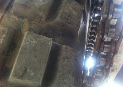

У меня Шинку 705 140/80-17 тоже цепью чиркает. Думаю, что хрен с ней, с резиной. Почиркает и перестанет.

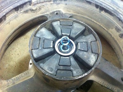

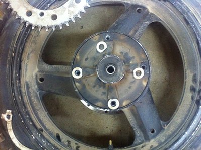

Снял колесо открутил звезду и под нее положил 4 шайбы 1мм по всем болтам   после этого стирание резины изменилось завтра сфоткаю будет видно
Re: Резина на GT и Enduro
А можь не надо. Такие соединения имеют обыкновения ослабевать, разбалтываться и ЁПС. Клин колеса---нехорошая вещь.

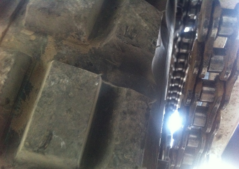

У меня тоже тёрла родная цепь,  как оказалось она горбатая словно перекрученная
  как оказалось она горбатая словно перекрученная  , вывешенный мот подрыгивал при включённой передаче на холостых
   ,  после замены цепи стало всё нормально

Да я тоже уже грешу на цепь.

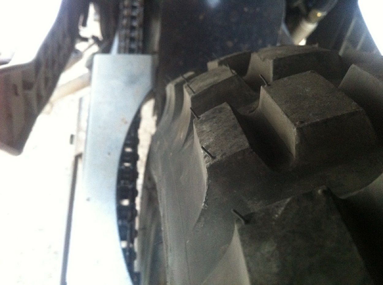

у меня зазор примерно такой же - не трет.SEMEN-059 писал(а):Да я тоже уже грешу на цепь.
зазор такой стал после колхоза под звездой шайба 1.9 мм и между подшипниками еще почти 3мм, а до этого цепь лежала почти на покрышке завтра поеду и проверю может пройдет, а вот по поводу цепи наверное тоже стоит задуматься, так как в вывешенном состояний на передаче при холостом ходу тоже козлить начинает
