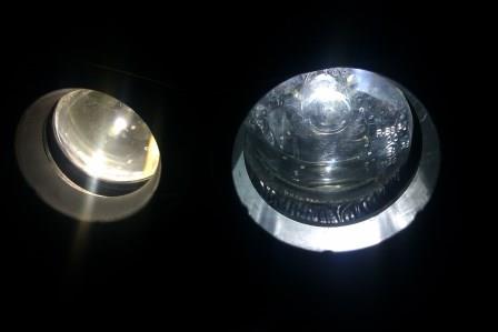

Несколько фото работы оптики.

Здорово!
- Drover
- Сообщения: 49
- Зарегистрирован: 08 апр 2013, 22:15
- Откуда: Москва Suzuki Bandit-1250; Stels-400GS
Да ездить с таким светом одно удовольствие!!!! А плюс еще прямоток, машины в рассыпную)))))))))
