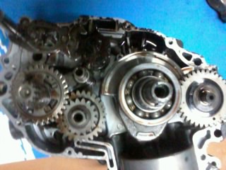

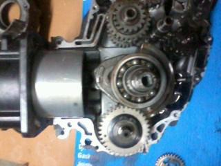

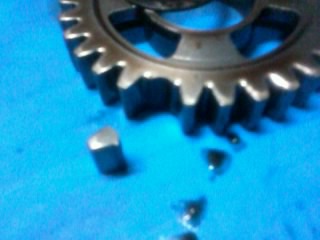

ну вот разобрал двс. вот она падла виновница. другая шестерня которая с ней в зацепление тоже по уму на замену . тоесть на замену две шестерни второй передачи.
как общее состояние агрегатов? износ?
r.86 писал(а):как общее состояние агрегатов? износ?

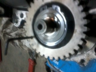

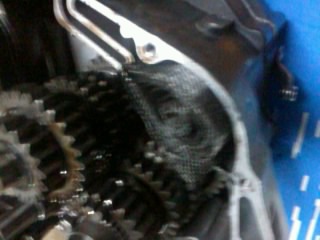

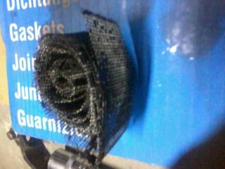

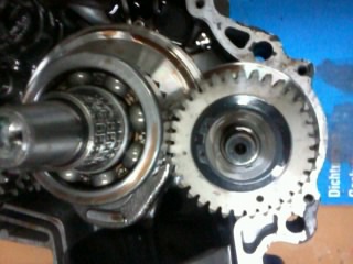

кстати на удевление хороше поршневая другие шестрени кпп.но проверил клапана пропускают хотя зазоры отличные.буду притирать и сальники подкину новые.кстати на сапуне стоит внутри двс сетка металическая скрученная типо маслоуловитель.и еще если будет снимать балансировочный вал смотрите на нем стоит разрезная шестерня убирает зазор меду шестеренками тоесть на ней есть отверстие вставляеш по диаметру что нибуть и все а то если просто снять она разредиться еботно потом взводить.кто с импортными авто имел в ремонте двс меня поймет на многих авто используеться такая система.ну в кратце двс простой до безумия.разбирал наснимал малость.
разрезная шестерня балансировочного вала стопорение
маслоуловитель
маслоуловитель

разрезная шестерня балан вала

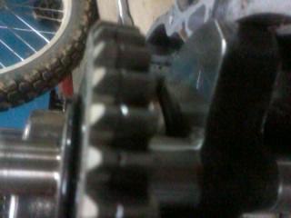

Вилки в каком состоянии? *dd* *an* *bw*

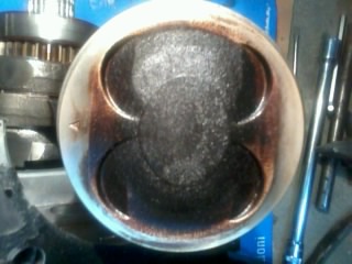

r.86 писал(а):отсюда вижу(ну или так мерещится) что дальние выемки больше по диаметру.
т.е. стрелкой на впуск?!
бред какой-то...

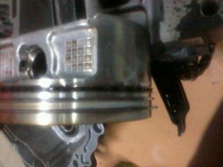

слушайте снял поршень крутил вертел визуально выемки под клапана одинаковые они просто сделали выемки под большой клапан тоесть впускной а маленький выпускной соотвественно проскочит .так что вычеслить положение поршня по выемка не удасться.
