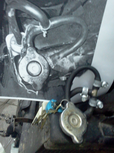

Спасибо Сергей за совет и фото!!! С твоей распечатанной фоткой проделал эту работу). Только сейчас у тебя в тексте увидел, что тройник ПЛАСТИКОВЫЙ! Я морочился, искал металл, думал пластик тройника омывателя для корячего антифриза не подходит, поэтому у меня получилось да ещё с такими хомутами не совсем как у тебя эстетично))Kulibin писал(а):Не я один наверно сталкивался с такой проблемой,как иногда антифриз капает из левого расширительного бачка.Каплей моего терпения послужило то,что я далил антифриз в правый бачок,а при нагреве он начал капать(практически вытекать) из левого :evil: . Купил в авто магазине пластиковый тройник от шлангов омывателей отечественных авто и поставил у правого бачка,а левый убрал за ненадобностью.Теперь всё в полном порядке.

достаточно было просто снять левый бачок и заглушить его трубку (так сделал я
а с тройником мутили, но совсем по-другому - глушили трубку правого бачка, тройник врезали в трубку левого, а уже с тройника питались из двух бачков.
Уважаемый Kulibin , что скажешь? Получается в таком случае нам просто нужно было металлический сосок из радиатора для левого бачка просто заглушить или в нашей конструкции (твоём проекте) есть какая то соль??
Я пробил себе левый бачок, и, на время ремонта, тупо воткнул деревяшку в шланг, ведущий к левому бачку. С тех пор так и катаюсь. С заменой антифриза на красный мобиловский система охлаждения работает прекрасно.

Огород я не городил,это нагородили китайцы изначально.Это было сказано ещё год назад в сторону китайского производителя. Но тройник я ставил из наблюдений,так как с правого бачка,радиатор всё время в себя всасывал,а в левый переливал при расширении и поправьте меня если это не так. А народ до сих пор некоторый катается и только антифриз в правый бачок доливает постоянно и удивляются. Так что dregster всё правильно сделал.dregster писал(а):Уважаемый Kulibin , что скажешь? Получается в таком случае нам просто нужно было металлический сосок из радиатора для левого бачка просто заглушить или в нашей конструкции (твоём проекте) есть какая то соль??Res писал(а):dregster писал(а):Спасибо Сергей за совет и фото!!! С твоей распечатанной фоткой проделал эту работу). Только сейчас у тебя в тексте увидел, что тройник ПЛАСТИКОВЫЙ! Я морочился, искал металл, думал пластик тройника омывателя для корячего антифриза не подходит, поэтому у меня получилось да ещё с такими хомутами не совсем как у тебя эстетично))зачем огород городить?
достаточно было просто снять левый бачок и заглушить его трубку (так сделал я).
