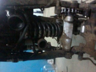

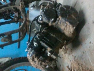

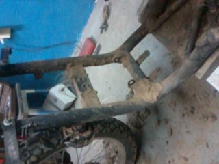

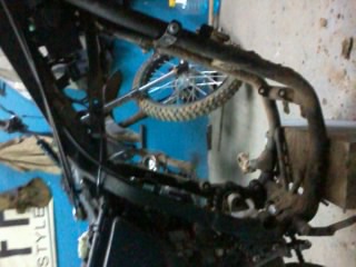

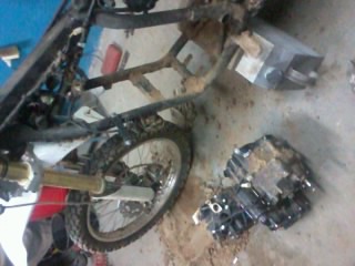

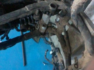

ну вот недопил пивка гложет . пошел в гараж думаю продолжу снимать двс и вот снял реально снимать двс занимает часа 3. фото прилагаю выполненой работы
еще фото
