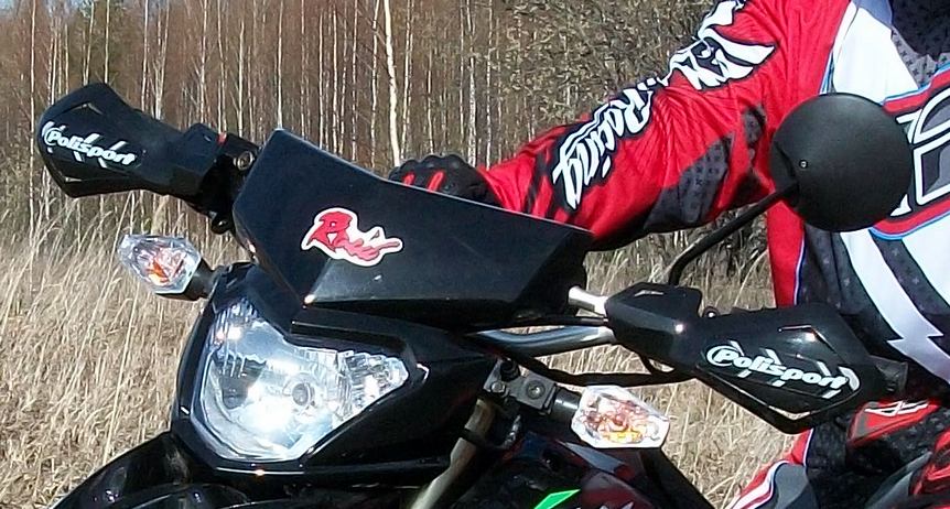

Защита рук
Вощем насмотрелся я на вас! прикупил се в Сокольниках за 1500 вроде неплохую защиту.
Так вот особо не смотрел, но прикладывал.
По моим ощущениям, нужно или спиливать "шареки" на ручках, или сдвигать из к центру руля.
У защиты большой выгиб, и есть проставка для руля, но ее не хватает!
Особо не паникую, все равно сделаю! но хотелось бы спросить, а желательно с фото как у кого стоит?! и что делали что бы поставить!

s.c.a.r ты фото скинь твоей защиты именно . что за защита и на руль не встает.не очень понял в чем суть что там сдвигать нано непонял и что за "шареки"

Ну как бе шарики которые на концах ручек, что бы пальцы не скользили!
Они упираются в защиту!
Мож маленькая она эта защита?! хотя для взрослого мота взял...
или Эндурик переросток какой то...

Это не защита маленькая, это у нас рычаги слишком здоровые. У меня такая же ерунда, при выжиме рычаги сцепления и тормоза переднего начинают упираться в защиту своими этими "шариками". Плюс к этому имею чуть укороченный предыдущим хозяином по ширинеруль
Зачем им это было сделано, я так и не понял. Вообщем, варианта два: обрезать немного штатные рычаги или же ставить рычаги покороче. У меня вот остался отломленный рычаг сцепления от Ирбис ТТР-250, надо померить его, может как раз подойдет.
Пробовал двигать крепление рычага сцепления ближе к середине руля - не сильно помогает. А еще вместе с ним и зеркало смещается - может ухудшиться обзор.
