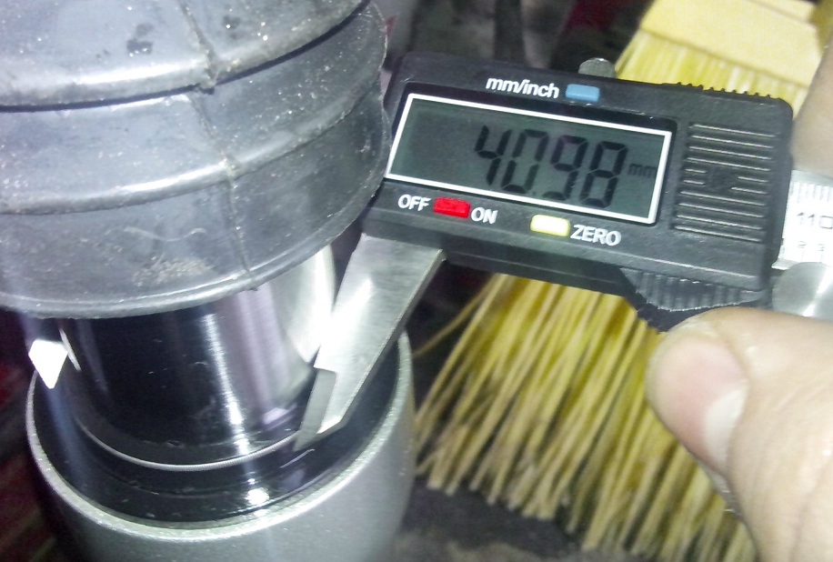

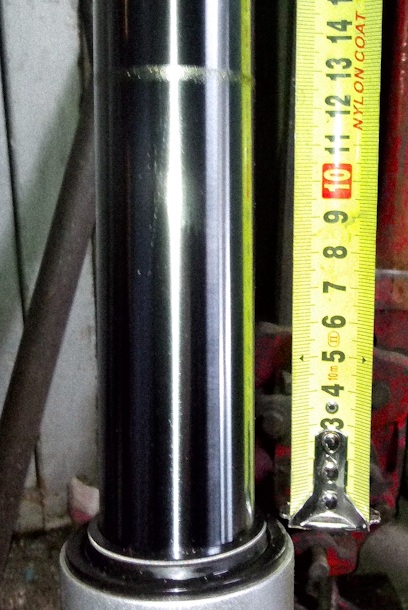

итак. докладаю по GT.
пружина:
толщина проволоки 4,17-4,22 мм(считаем погрешностью измерения и принимаем равной 4,2мм)
внешний диаметр 35 мм.
28 витков.
нормальная длина около 325мм.
перо:
внешний диаметр рабочей поверхности 41мм.
внутренний диаметр 38-39.

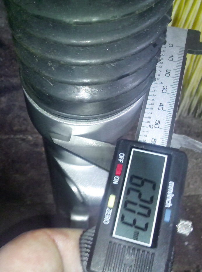

максимальный внешний диаметр амортизатора 62мм.
заправлено с завода 385-395мл в каждое перо(замерил). судя по тесту вязкость похожа на 10W, что-то молибденсодержащее.
влито по 455мл LiquiMoly Motorrad Fork Oil 10W Medium в каждое перо(дорого, зараза, - официалы попросили по 388 рублей за каждую 0,5)

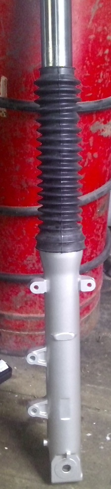

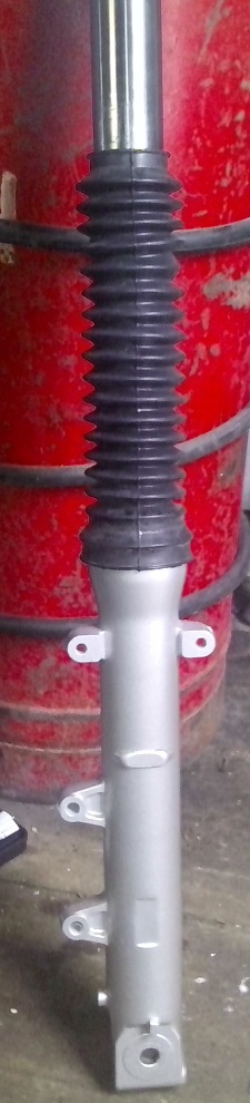

теперь несколько фот. приколхозил пыльники.

А подскажи гофру на перо от чего натянул?
Re: Подвеска - передняя вилка
я ждал этого вопроса... :(
увы, но не знаю. я ходил покупать штангель и заодно поводить носом по рынку в поисках интересного.
искал и гофру. спрашивал у всех, но ни у кого ничего подходящего нет.
уже на выходе подошёл к павильончику что торгует китайчонками кубов на 50-70. спросил и женщина мне достала такую и чуть более толстую: "на газ и на пружину" - сказала.
она не знает с чего они. просто закупили их и потихоньку распродают.
Последний раз редактировалось r.86 13 янв 2013, 20:12, всего редактировалось 1 раз.
могу сказать только что гофра именно на амортизационную систему.
судя по качеству резины - россия или СНГ. явно не китай.
верхняя горловина ~39. нижняя ~56
