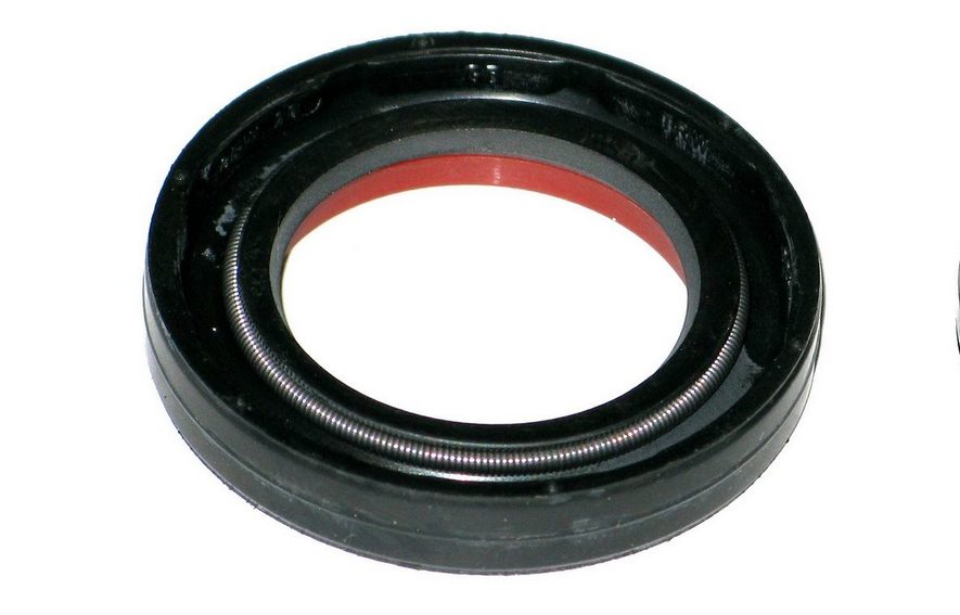

А что за пружины должны быть в сальниках? Свои пару недель назад вскрывал когда резину менял, тоже решил посмотреть что там и как. Никаких пружинок не обнаружил. Воды и грязи тоже не было, но и смазки было маловато на мой взгляд. Добавил ЛИТОЛ и закрыл сальниками обратно.

И всё таки вода будет попадать в подшипники задних колёс :evil: Размер внутреннего отверстия родного сальника составляет 27мм.,а втулка на оси колеса которая в него входит 25мм. Зазор составляет 1 мм.на сторону. Не продумали как то китайцы :twisted: . Вроде бы мелочь,но серьёзный вред для подшипников если в брод проезжать или после автомойки.Завтра посмотрю перед.
Спереди сальник внутренний диаметр 25мм.,претензий нет,сидит плотно на втулке :D

Kulibin писал(а):Размер внутреннего отверстия родного сальника составляет 27мм.,а втулка на оси колеса которая в него входит 25мм. Зазор составляет 1 мм.на сторону.
У меня такая же картина. При этом в стелсовском каталоге значится оба сальника заднего колеса с внутр. диаметром 25мм, а по факту у меня слева например стоит 27х47х7, на нем прям так и написано. Придется наверно поискать правильный размер.
