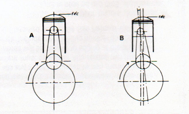

Вот вам, господа, схема смещения оси шатунного пальца относительно оси поршня и относительно направления вращения коленвала. Является правильной для всех ДВС, с которыми я сталкивался и на которые нашёл инфу. Вполне возможно существование ДВС с индивидуальными конструктивными особенностями, где всё не так, но я про них не знаю. Возможно наш ДВС один из таких.

Если верить написанному
и допустить, что наш ДВС является обычным и без особых конструктивных особенностей, то-есть соответствует общераспространённым правилам установки поршня( правый чертёж), то получается, что поршень установлен ПРАВИЛЬНО, а расположение стрелки это личное дело китайцев.денис34 писал(а): у каждово поршня поршневой палец смещен от оси получилось померять и вычеслить что он смещен в меньшию сторону к стрелке на порше

Коленвал на наших мотах вращается в сторону вращения заднего колеса при движении вперёд.денис34 писал(а):слушай andy@ хорошая кстати схемка вопрос это на двух или четырех такт и где впус выхлоп .вопрос просто определить относительно впуска или выпуска в какую сторону коленвал вращаеться

Поршень имеет смещение пальца в сторону стрелки,( около 1мм)
Проверил ещё раз но на другом моторе,andy@ не даст соврать.
Вывод поршень стоит правильно стрелка на впуск.
Теперь точно можно закрыть тему.

Стянуто с дружественного форума.
Смещение в сторону стрелки в 1мм, то есть от стрелки до пальца 35мм , а с другой стороны 36мм.
Ничего нового китайцы не изобретали, во всяком случае на этом моторе и за эту стоимость.
Этот мотор является копией двух моторов: коробка —- HONDA XR 250, а цилиндр и головка блока цилиндров --- от двигателя ROTAX 400, устанавливаемый на BOMBARDIER CAN-AM OUTLANDER 400 и ещё на несколько моделей.
Так вот, горшок и голова нашего мотора и Ротакса 400 являются копиями, но с одной разницей: вращение двигателей в разные стороны. Если предположить, что скопирован и поршень (а скорее всего, так оно и есть), то всё встаёт на свои места: при обратном вращении КВ на Ротаксе, стрелка на поршне указывает на выпуск. К чему все и привыкли.
От себя лично добавлю, что ни один механик в здравом рассудке не будет ориентироваться на стрелки и метки, а проверит и замерит детали перед установкой. Шаблонность мышления не есть хорошо, тем более в наше время, когда деталей и агрегатов великое множество и каждый производитель маркирует как хочет (про подделки даже не говорю).
